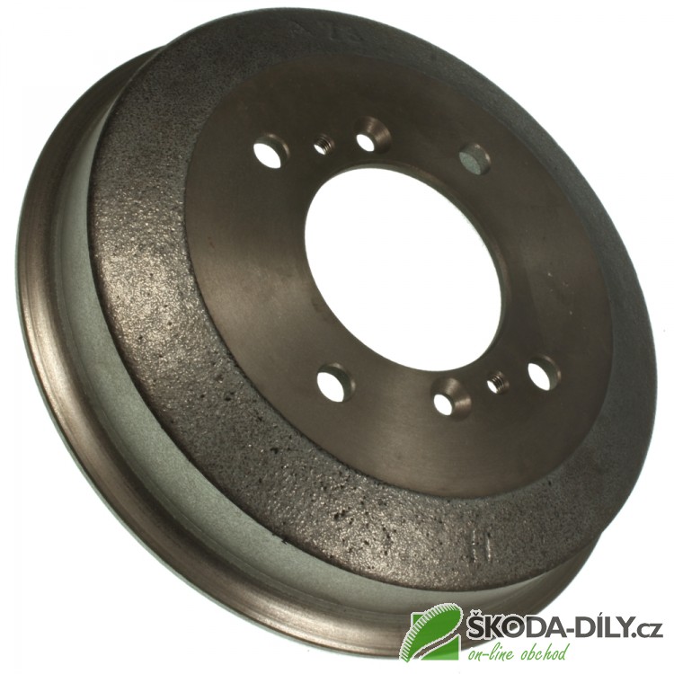

Příspěvky: 11976
Ony jsou celkem tři druhy těch bubnů. První Fáčka měla ty zkosené. Jsou lehké, jednoduché. Nemají po obvodu ani žádné vyztužení. Ty tam dám teď, než najdu někoho, kdo mi stočí ty nové. :D Pak se teda upgradovalo na ty "hranaté" co mají hromadu výzth a přibraly na váze a pak jsou tady VW bubny i s kotoučem.
Aby bylo jasno, tak tady jsou obrázky. :)
1. typ 4×98
2. typ 4×98
3. typ 4×100 (VW koncernový buben)

Registrován: 17.9.06, 15:37
Příspěvky: 14998
Příspěvek Re: gokralik - Škoda Favorit 135L '92 LPG
Aha, to je ono. Co jsem měl favorita předtím 91, tak měl rozteč 4x98 a bubny byly z prvního obrázku. Teď mám rozteč 4x100 a mám ty na posledním obrázku. Že byly i s roztečí 4x98 ale ty hranaté bubny co máš ty na druhém obrázku jsem nevěděl.
