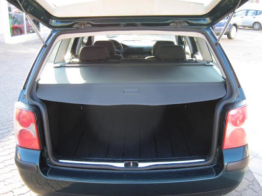

Takže to mám dobře? Mám to naopak než je právě na obrázku od Kwika. Když jsou prostě 5. dveře otevřené, tak mám pístnici dole a tělo té vzpěry, tedy ten válec nahoře.

Jo, tak to má být.

kwikovi je to jedno. piestnice mam origo prvovyrobne. Vyhodu v polohe valec dole pri otvorenom kufri teoreticky vidim, ze prave to gufero je mazane/utesnovane olejovou naplnou, a potom to nevrzga. ...hypotetickyObrázek

Nejlepší je dát jedno tak a druhé tak. :D Pak ty dveře dělají psí kusy.

správná montáž plynové vzpěry je pístníci dolů. :-)

spravna montaz je takova, jakou delal nebo dela vyrobce auta

což je pístnící dolů při zavřených dveřích. Navíc tohle uvadí ve svých montážkách i výrobci a dodavatele vzpěr.

jak u kteryho auta, favorit nebo felda to ma takhle
passat takhle
kazdej to ma, jak rozhodli konstukteri, ne jak napise nekdo na net

Já se jen ptal, protože to má právě každý jinak. Origo nevím jak to je. Z katalogu to není poznat a v knížce to je právě při otevřených dveřích pístem nahoru.
