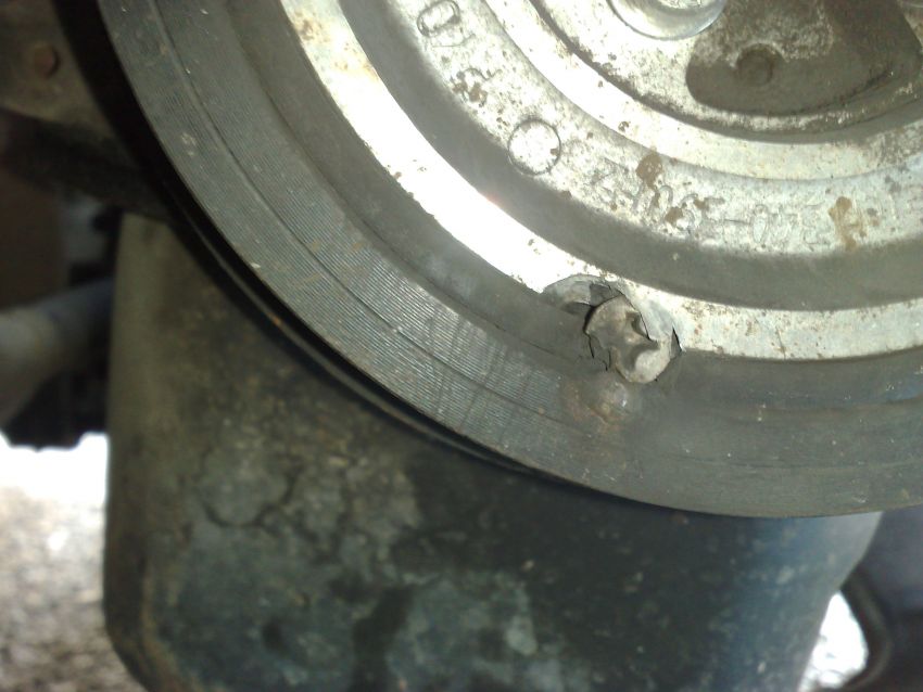

ahoj. chcem sa spýtať čo hovoríte na zámenu pevnej remenice z feldy 1.6 za dvojhmotnostnu z feldy 1.9 ? ja mám tú dvojhmotu prevrtanú, síce to funguje, no tie šroby sa do toho hliníku zarývajú a čím ďalej tým viac :shock: raz sa to pretočí. kdesi som čital že tam dávali aj tú pevnú - "jednohmotu" z 1.6, vraj pasujú aj diery. pasuje aj priemer remenice ? nie že bude remeň šúchať o seba :mrgreen: no a čo inač hovoríte na vyradenie tlmiča torzných kmitov ? ja so zavarenou chodím už 4 roky :D

no a tu je moja v 1.9 ale nieje to aktuálna fotka, tá drážka od šrobu v hliníku je asi dvakrát taká dlhá :shock:
