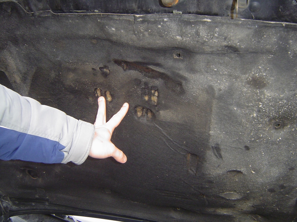

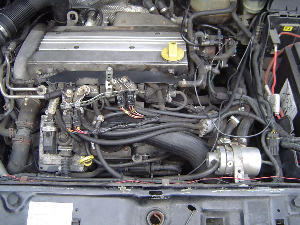

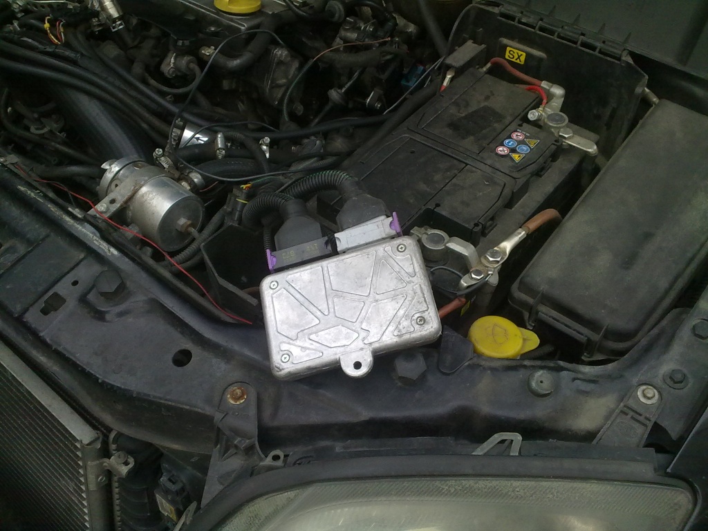

Mnoo tedy a co reknes treba namatkou teto anonymni zastavbe ? Myslis ze se vozu majiteli libi ? Ty by sis to takto nechal namontovat?? , ba co, namontoval by sis to takto sam do vlastniho auta ? Nevim jak kdo jinej, ci jina firma, ale ja bych si to do sveho vozu takto rozhodne nenamontoval, ba co jeste, abych to takto udelal nekomu cizimu.
Psal jsi neco o montazi reduktoru do narazniku, mel jsi na mysli toto viz foto ? a k zminememu CMK ktery psal ze mu ventil dratky klepal o motor, tak at je rad jak dopadl, viz nasledujici fota jednoho vozu.
Nevim jak ty, ale ja si takto praci profiku nepredstavuji. :-)

No..pane jo.. To jako ta jednotka volně ležela na baterce? To seno z drátů je taky hnus teda.. Ty vstřiky a hadice vypadaj vcelku normálně..výhradu bych měl snad k tomu jak se dotýkaj tý chladičový hadice- mohli k ní být alespoň připevněný zdrhovačkou, aby se vzájemně netřeli..A ten hadr na haupně to je prošoupanej od těch vstřiků? A drží tam vůbec dobře? Já mám u feldy ten hadr taky prodřenej jak je kvůli mixu vejš to sání..ale on mi tam taky teda moc nedrží, abych řekl pravdu :P To auto na fotkách montoval kdo?

No jo Slavku, ten hadr na haubne drzi, takze je otazka casu, kdy se to prosoupne, nebo kdy si nekdo poradne sedne na haubnu a poradne to primackne. Ano jednotka nedrzi, poflakuje se volne vedle autobaterie, atd...
No a predstav si, ze to auto montovala stejna firma na kterou si jina firma stezuje ze delaj rekneme nedobre a ze kuli tomu zacli delat sami a lepe, protoze neco takoveho ve svem aute, ktere si dali namontovat do te firmy co montovala tez toto auto proste nestrpeli.
