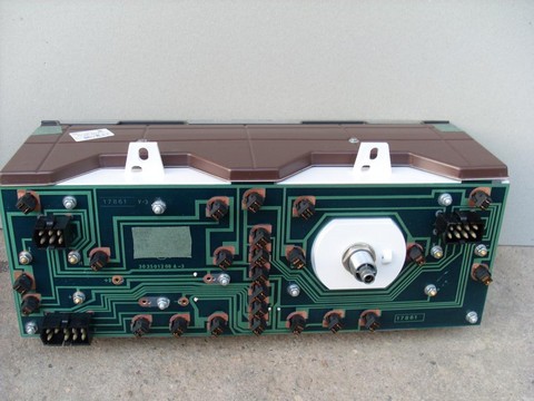

FAVORIT - Myslíte, že může způsobovat lehké zamlžování to, že jsem oddělal přední krycí plast na štítu budíků, abych si poupravil barvu ručiček a pak jsem to zkusil zalepit zpet (všem herkulem, protože jiné lepidlo nebylo po ruce...)??? Pokud ano, je možné to nějak "opravit" aby se to již nezamlžovalo? :) ...

Toto počujem prvý krát, zahmlieva sa to zvnútra, alebo zvonku :?:
zvonku sa orosí prakticky všetko v interiéri keď napr zmokneš a nasadneš s mokrou bundou do auta, kúrením a vetraním sa to vysuší..
ak zvnútra buď sa s toho herkulesa ešte odparuje voda, alebo ti niekde za budíky a palubku cez okno zateká voda...
len neviem čo si tam lepil, ručičky držia na oske mechanicky, popisy sú fólia ktorá sa do budíkov iba vsadí, tam nič lepiť netreba...

asi lepil ten stit co je nahore :-D

lepil jsem to plexisklo k rámu štítu... - jinak je možné ze zvenku no :/

Já nějak netuším, cos lepil. Nic tam totiž k lepení není. Vlastně jo, jedna část, ta je od výroby přelepená lepící páskou, ale to je tak vše. Při demontáži a montáži tam prostě není co lepit.

Aha... Tak to já nevím... Já měl ten průhledný plast přes který se díváme na budíky přilepený v místech "zapadek" ... :D

Ten tam drží na pěti šroubcích. Možná to někdo před tebou vylámal a zalepil.

Tam žádné otvory pro šroubky nevidím :D nechce se ti asi udělat mi nějakou tu fotku co? :D

predni stit je na 5 sroubech
vrchni svetlovody maji 2 dirky zacvaknou se do budiku a pres to se da tenky hnedy(cerny) plast a z duvodu ze na krajich odstaval zadelaval se leukoplasti > pak po nem zustavaji takove lepici kosticky :-D

a tuto vidieť jeden s troch šroubikov na druhej strane...
