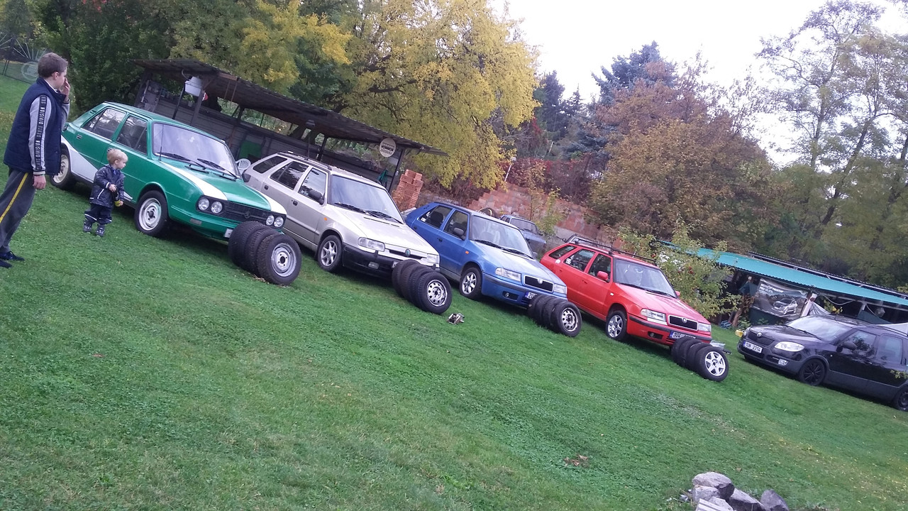

Obrázekpost a picture
vypadá to jako TW sraz, ale to jen začínáme přezouvat flotilu :-)
