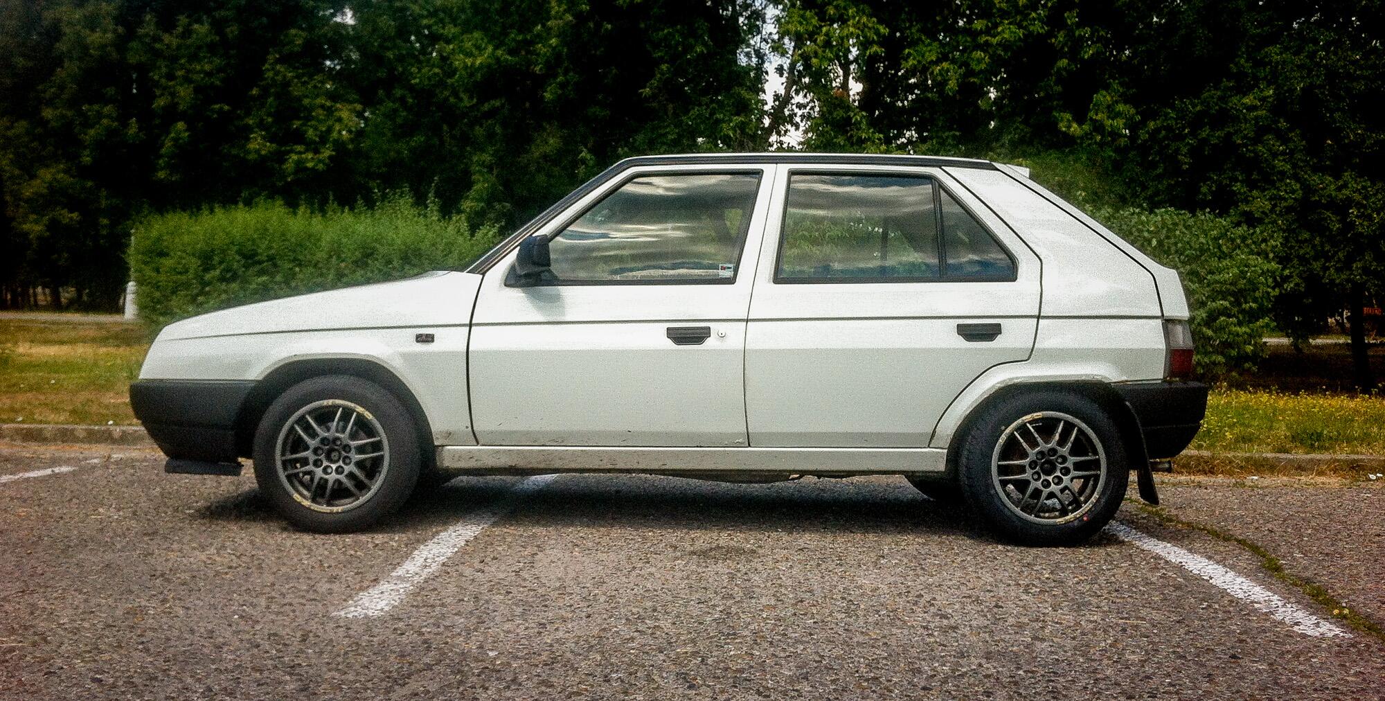

Konečne mám správne stredové krúžky (originál OZ), dve nové pneumatiky (Dunlop SP Fastresponse 185/55 R14) a nemôžem sa na to auto vynadívať :D (a na tú hrdzu :-/).
Názory? :)

Krasa :) Takze prides faboritom na zraz alebo tentokrat berem kupeckom ja teba? :)
