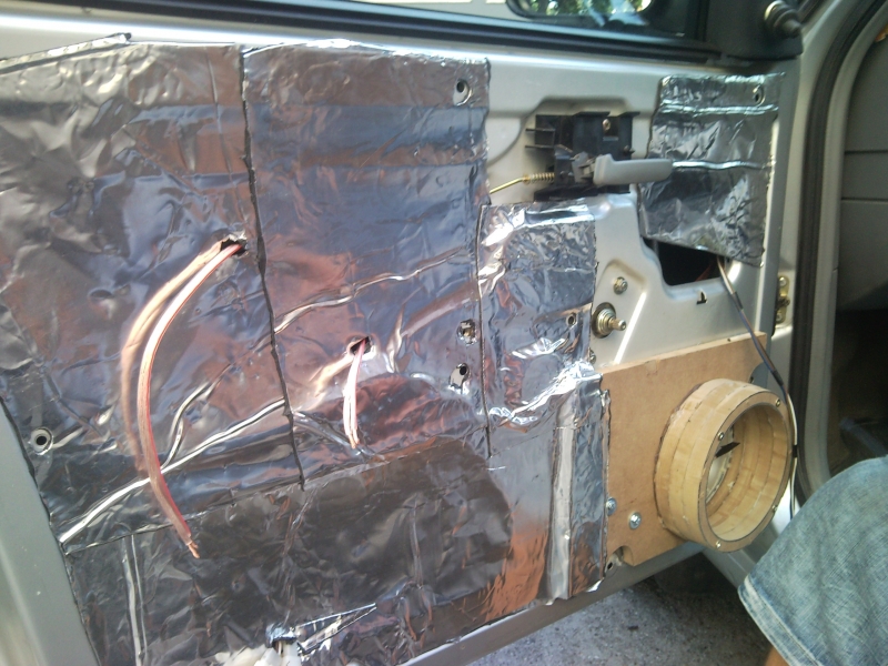

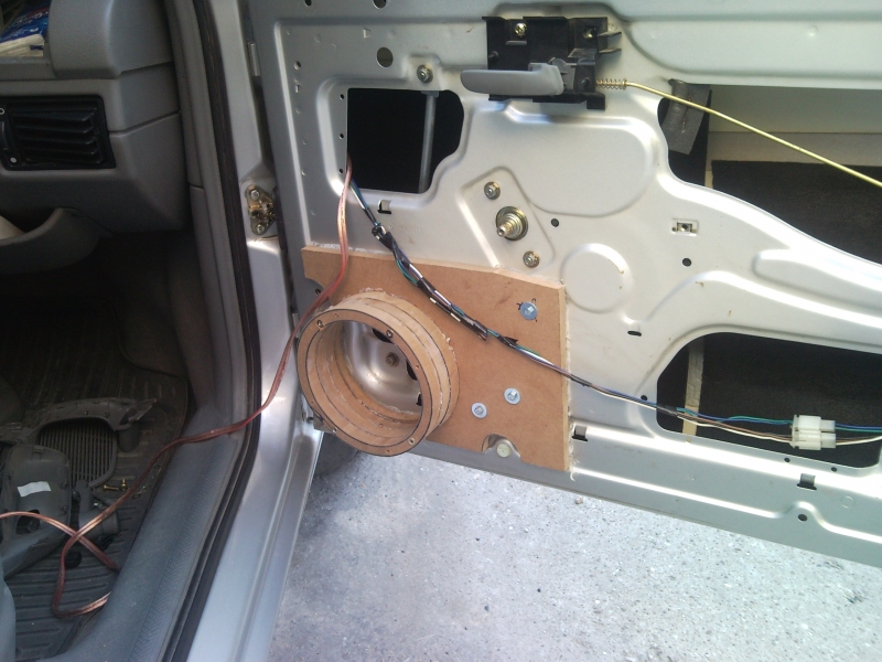

Musíš je upravit, zvětšit otvor, zpevnit. Kamarádův Favorit:
http://img.skoda-virt.cz/vase_auta_uplo ... -08_98.jpg
http://img.skoda-virt.cz/vase_auta_uplo ... -27_90.jpg
..... a druhý kamarád
http://img.skoda-virt.cz/vase_auta_uplo ... -09_86.jpg

Vidím,že sa mi to tam zmestí a čo dal tvoj druhý kamarát pod ten reproduktor aby to spevnil?Tak len stačí vyrezať väčší otvor a spevniť to.... :lol:

To už ani nevím, co tam dal. Je to už delší doba. První má kroužek z MDF desky.

tak mňe sa ten krúžok z MDF dosky nepáči.....mňe sa ten páči ako to má spravené tvoj druhý kamarát....to sa má len zato spevniť lebo ten roproduktor 165mm je veľký a ťažký?

podle me i to druhe bude MDF objeta kobercem
vzdyt super sestavy jsou delane z MDFky tak proc ne mezikruzi na tapecu favorit?
