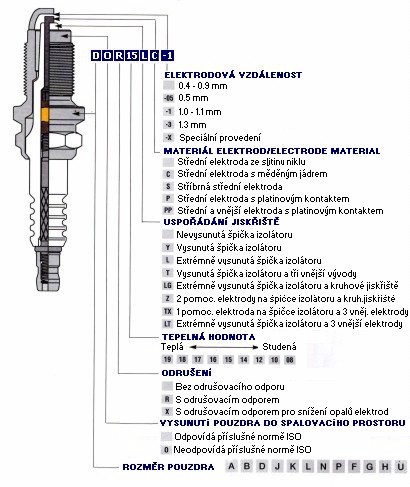

a jeste pro vysvetleni, co znemena to znaceni svicek... http://www.luke.cz/obrazky/svicky/zapal_svic_znaceni.jpg
