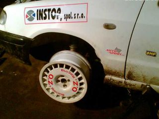

Čus, mám solidní nabídku na letní kola, problém je rozteč... co si myslíte o plovoucích šroubech? (Auto 4x100 kola 4x98 fazole) - jsou to speedline abarth, takže celkem hezký kola :)
Hlodá to ve mě a hlodá a hlodá - jak to je s homologací? Už se dají koupit nějaký co ji mají?
Asi něco takovýho:

daji ale cena je cca 80,- za kus a vynásob si to 16 :lol:

80x16=1280 Je to správně Jardo? :lol:

tak nějak, čili silně nerentabilní 4x100 elektronů je všude jako sraček

da se i za 30-40 - na to kontakty jsou, otazka je homologace, musim se zeptat...

nevím jak je to z homologací ale vyděl jsem už auto co je používalo a za jízdy mu upadlo kolo nic pěkného to nebylo takže nedoporučuji
